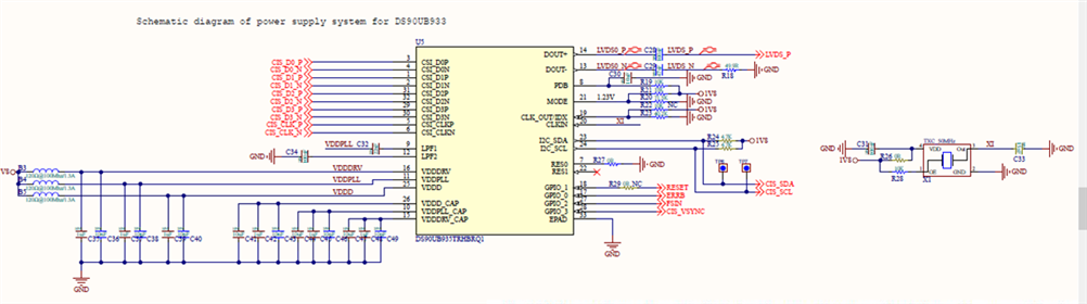

能否帮忙检查一下原理图,看看是否有什么问题,谢谢

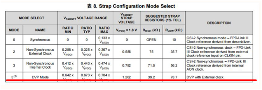

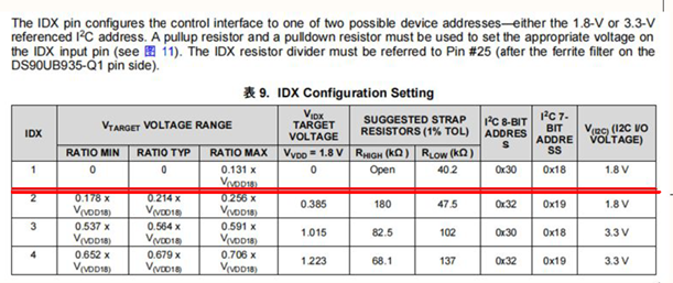

您好,电路没什么问题,IDx和MODE strap pin的上下拉阻值看不太清,我看您用红色标记了, 只要符合Table8和9的上下拉阻值即可。

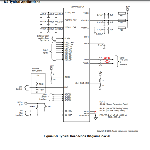

datasheet的Figure 8-3也给出了典型应用,可以参考下:
