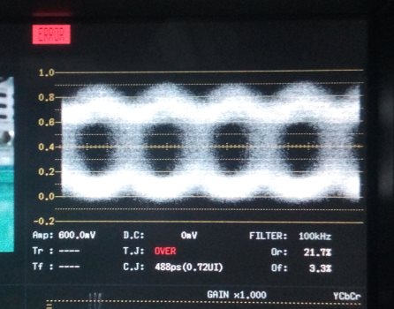

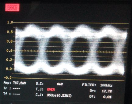

使用SDI示波器测试LMH0030 输出眼图开口,正常是760MV左右
部分LMH0030在使用了几天之后输出眼图开口变成560MV,出现的概率为20%左右,会严重影响使用
不知道为什么会出现这样的现象,还是正常现象?

你好,
如果是跟着芯片走,你的电路应该没问题。
我认为有可能是芯片因为EOS(ESD或者其他原因)导致部分功能损伤,因此出现这个现象。
如果产品还在研发阶段,可以记录下来先不用深究。

你好,
SDI需要等效电容非常小的ESD防护器件,推荐TI TPD1E05U06, 详细信息见下面的链接。
http://www.ti.com/product/TPD1E05U06?keyMatch=TPD1E05U06&tisearch=Search-EN
