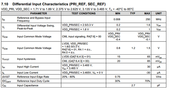

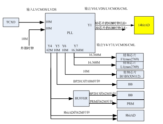

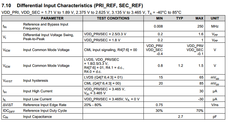

cdcm6208这个PLL输入能否接受削峰正炫波呢?外部时钟输出是消峰正弦波。
有关问题1请参考 Dylan的回复.有关问题2,你是否问得是时钟切换问题?可以自动切换,但是有条件的,请参考手册33页章节和时序图.
建议你使用TI的EVM进行测试,以理解该器件的使用要求,谢谢!
