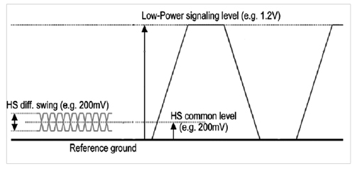

请问SN65LVDS100可以接收MIPI的讯号吗? 后端输出给FPGA,
MIPI信号线会轮流传送两种电气规格讯号
LOW POWER速度20MHz,可以接收吗?

听着你的描述,需要输入是MIPI信号,输出LVDS给FPGA吗?那么你可以直接选MIPI到LVDS的转换芯片。
您好,没错,请问有建议的parts吗?
我的条件是
MIPI input之后output到FPGA
HS 200mV 1.5GHz
LP 1.2V 20MHZ
看下SN65DSI85这款: http://www.ti.com/lit/ds/symlink/sn65dsi85.pdf
