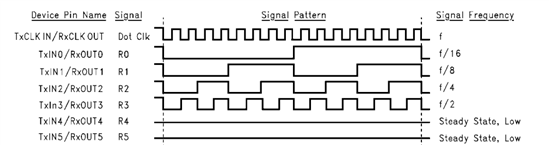

这个时序图 是 DS90C365A数据手册里的一个时序,该芯片是用作 TTL电平 转 LVDS,驱动液晶屏。
现在在做驱动编程
问题:看不懂时序,不知道怎么编写程序,请路过的大侠帮忙看看,谢谢!

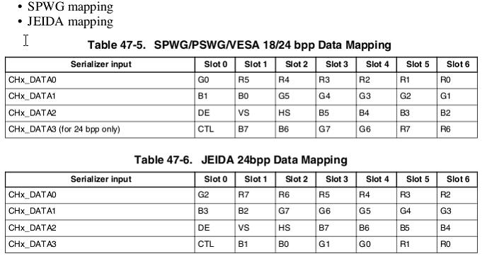

  • DS90C365A是一个物理层转换芯片,把RGB666转换为4 data+1clock 的LVDS信号。
    需要控制GPU输出的TTL信号满足规格书中图4~图6中所示的timing要求,同时满足RGB666(物理意义)、TxINx与输出LVDS之间的映射关系。映射关系业内有ESA和JEIDA 两种标准。
    关于映射对应关系请登录TI官网搜索《LVDS Display Interface (LDI) TFT Data Mapping for Interoperability with FPD-Link》这篇应用文档,文章中采用JEIDA的影响关系,VESA的对应关系,请结合VESA 24bpp data mapping完成。
