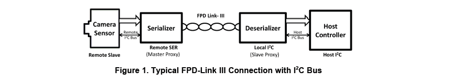

我现在正在计划用ds90ub913/914做摄像头的传输,请教一下,这两个片子,需要i2c初始化才能工作么。还是说上电默认就可以工作,只是需要通过主机配置远端的camrea sensor时,才需要设置913/914的寄存器,从而通过i2c接口配置sensor。

    有默认模式,但是不一定是你设计要的模式,需要检查MODE,PDN pin设置,
    寄存器0x05默认是选择12bit, low frequency mode,, 0x14寄存器选择clock source
    page36有模式选择描述

    并不是你说的需要配置远端的camera sensor时,才需要设置913/914的寄存器,首先正如艾文所说,寄存器的默认配置并非你想要的配置,可通过自己的需求进行更改。另外关于I2C的情况,如下图:可进行三种通信1)主机host和Local I2C之间。 2)主机host和远端Ser之间。3)主机和远端从机Camera之间

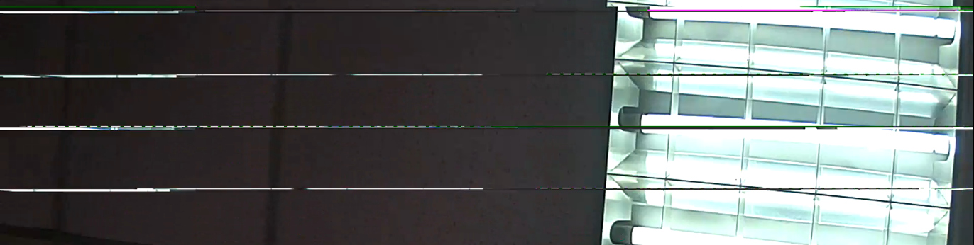

  • @Kailyn Chen  这是我采集到的部分图像,这是图片只能看到这几个条纹一样的东西,要是动态的话就很明显,请帮我分析一下问题出在那里。谢谢!
  • 图片显示出来,见附件!

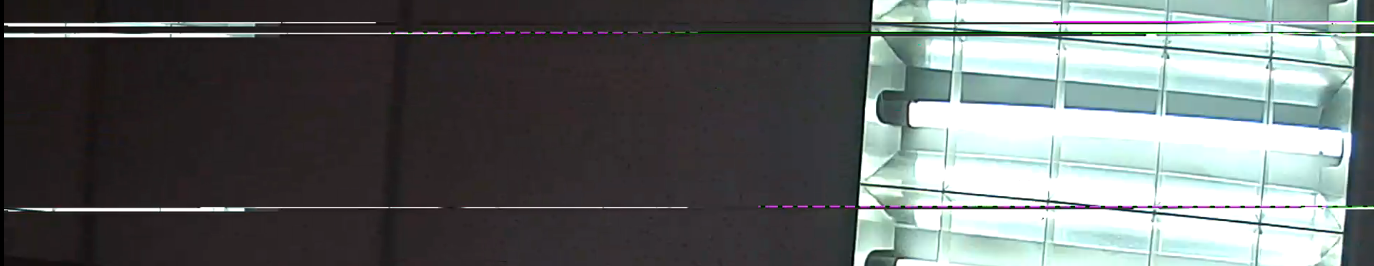

    这是另外时刻的图像!

    这是另外时刻图片!
