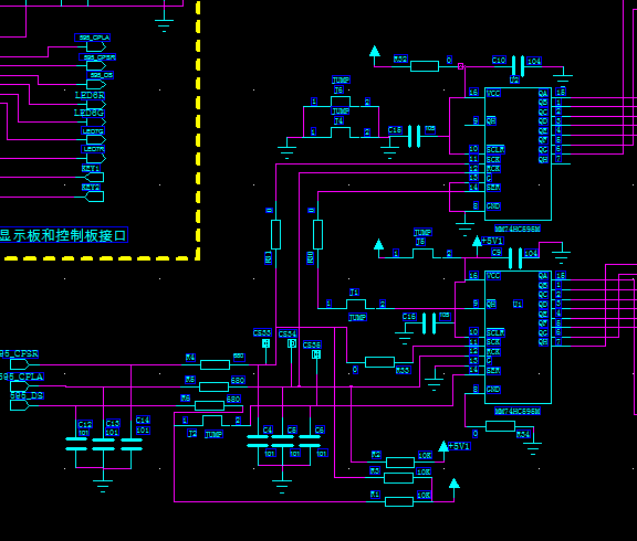

74HC595 抗干扰不好。EFT44KV测试时显示出现闪烁,
74HC595  EFT4KV  测试时显示出现闪烁,是用两片联级扩展。
把HC595改到LS595不知道是否要好些,或者在595和MCU中间增加 CD4093来整形。两款样品现在还在申请中。
