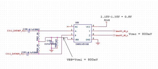

请问一下SN65LVDS100的应用方式
VCC, VBB 用法是否如下图, 用于提供一组Vcm偏压?
达到使output bias在 800mV (Vcmo = 800mV)

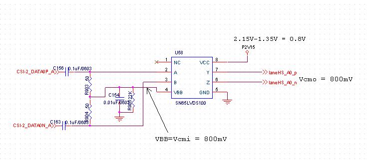

Vbb主要是针对输入是单端信号的(比如PECL信号),提供一个偏置电压的,差分信号的话这个引脚可直接悬空。
