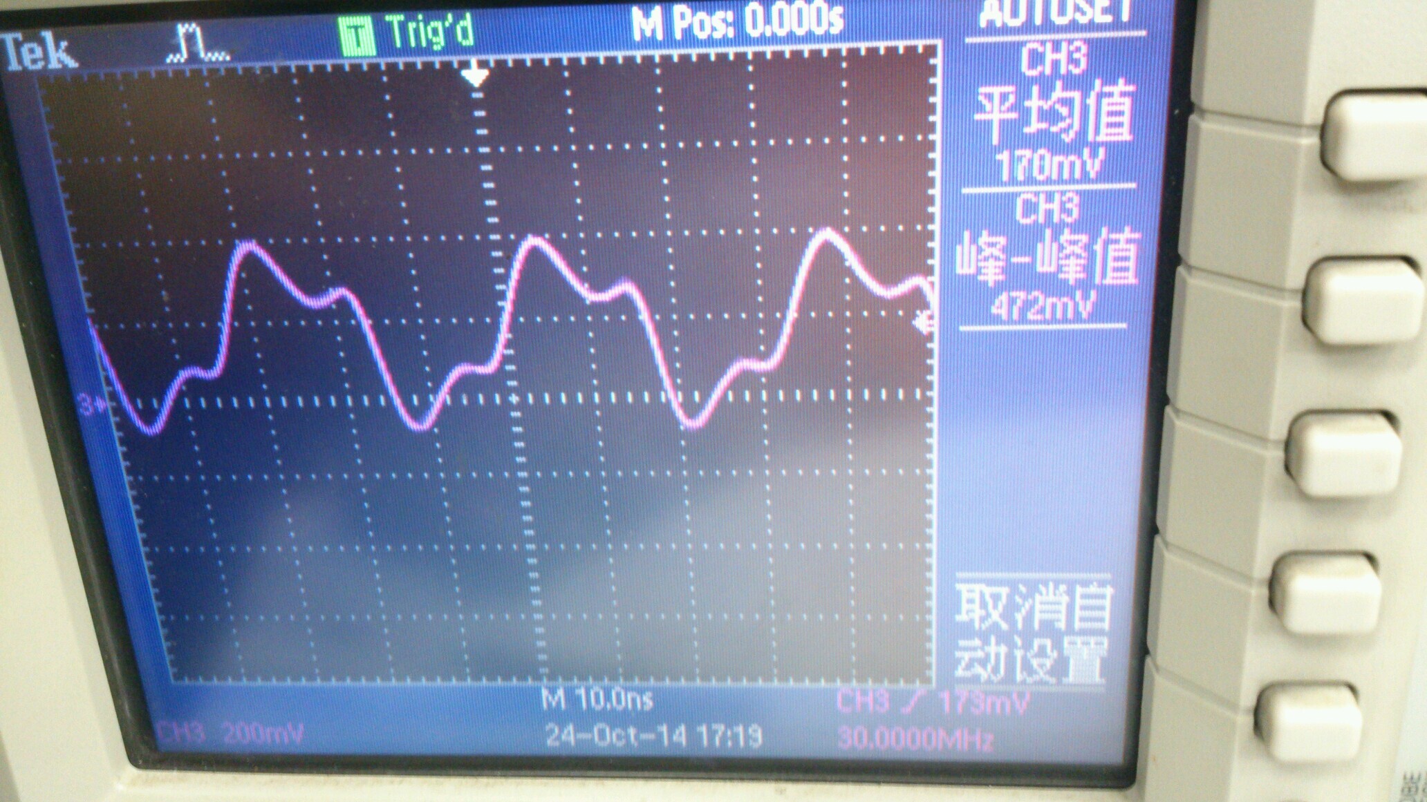

给dsp28335供电的有源晶振输出只有500mV,直流偏置1.5V,但是dsp还能正常工作,有源晶振的封装是7050的30MHz晶振,请问这个晶振有没有问题?
你的意思是实际的波形可能是标准的方波,只是测量的时候出现了畸变吗?XP 说:亲;你的时钟是对的,幅值及周期都没大问题。只是由于阻抗匹配问题;导致显示波形有点畸变而出现了负值,实际板上的波形��不完全是这样,不用太担心。
在将时钟信号接入dsp的时候是不是可以串一个100欧姆的电阻来减小这种畸变?还是说应该并联100欧姆呢?XP 说:亲;正是探头阻抗太高了;造成高频信号反射叠加,引起了波形失真。在探头端口并数百欧姆电阻可以改善这个失真。
如果就是这么差呢?是什么原因?WEN JAMES 说:30MHz的波形应该不会这么差,LZ不妨改换一下 示波器探头上的地线夹子 在PCB上的接地点位置。
好的,谢谢。XP 说:按射频理论;是输出口串电阻;输入口并电阻,用以阻抗匹配。效果由阻抗的一致及稳定性和准确性决定,与串、并无关。
由于实际的标准逻辑口寄生有电阻;所以;对这个应用;即便不做任何处理;失配也不会有大的问题。
