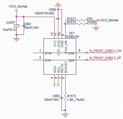

我客户在使用TUSB216I在USB2.0信号上中继,电路及PCB见下图,目前调试问题如下:
1、初始状态下,R1571不上件,R1573=1.8K,测试CDP_ENZ和RST脚电压为0.6V左右,BOOST电压0.8V左右
2、修改R1571=27K,R1573不上件,C990不上件,测得CDP_ENZ和RST电压1.5V左右,BOOST电压1.83V左右
RST脚一直没达到规格书上的高电平标准,怀疑芯片没有进入工作状态,请帮忙协助分析解决,谢谢!

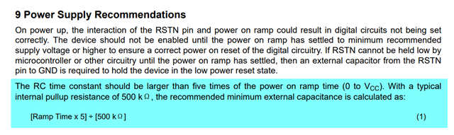

很抱歉漏掉了您的问题
RSTN pin连接的电容是由VCC上电时间决定的,外部连接电容C与内部500K上拉电阻形成的RC时间常数应大于上电斜坡时间的五倍(0至VCC),因此请确认这一点:
另外,BOOST 和 RX sensitivity level设置建议从低到高设置:
