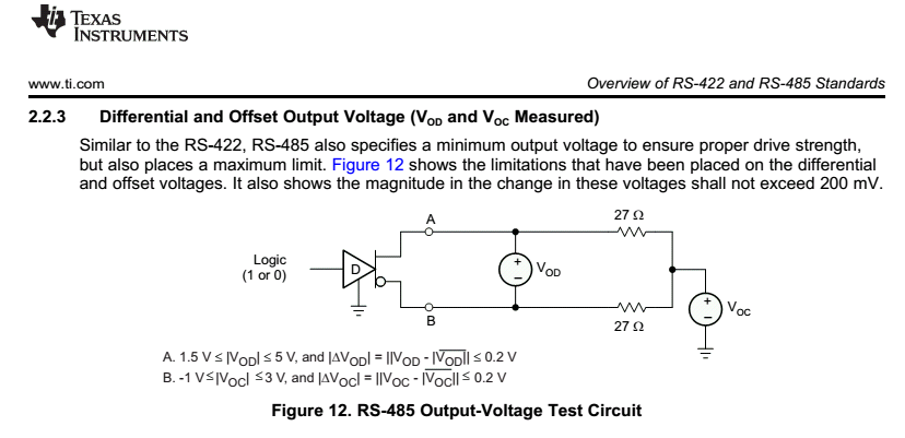

1、在文件SLLA070D的第11页中2.2.3讲述的Voc,此电压值是驱动器的输出特性吗?此电压值具体有何作用?在具体应用中,我们该如何考虑此电压值?
2、驱动器的输出负载54Ω,是两信号线间的差模负载阻值还是说共模负载?然后此值是如何得出为54Ω的?具体应用中此阻值会有哪些方面的影响?

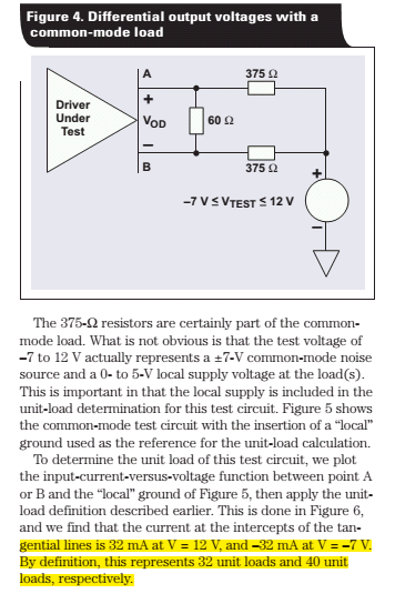

3、在“The RS-485 unit load and maximum number of bus connections”一文中,Figure4下面的一段话中讲到当V=12V时,32mA和-7V时-32mA这两个值是怎么确定的?是如何计算得出的?

  • 1. 是的,这是485驱动器的输出特性,最小输出驱动电压为+-1.5V,最大输出驱动电压为+-5V. 接收器的输出逻辑高为>200mV ,输出逻辑低为<-200mV ,这就是为什么485收发器的接收部分真值表中当-200<Vod<200mV输出是个不定的逻辑状态。
  • 2.485驱动器的输出负载为54ohm,这个值是标准485驱动器的差模输出负载,这个值的影响就是用来看输出负载电流的大小,比如根据一款收发器datasheet中给出的VOD的值,那么Vod/54便得到输出负载电流的大小,从而来判断驱动能力。
  • 3.关于你的第三个问题,因为485规定接收器的输入电压范围为-7~12V,接收器的输入阻抗为375ohm,当为12V时,电流为12/375=32mA,当为-7V时,电流应该为-18mA,所以文档里提到的-32mA我需要仔细看下。

    只是我还是没理解这个Voc到底是起到一个什么作用。
  • 非常感谢您的回复
    但是我还是没明白,因为1.5V≤|Vod|≤5V,所以按您所说,输出负载电流绝对值应该在1.5/54=27.8mA到5/54=92.6mA,是这样吗?我觉得datasheet上一般会给出的是高电平输出电流和低电平输出电流相当于拉电流或者灌电流能力,一般给60mA,按此来判断驱动能力。不知道我的理解对不对,这里实在很不了解。还望您详细点给我解答一下。
