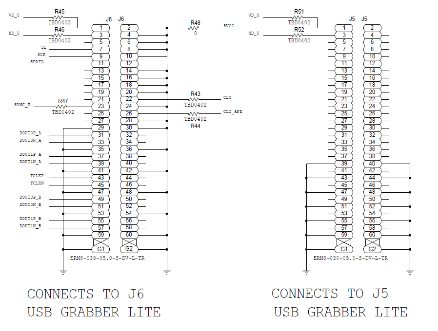

在LVDS324的datasheet中看到,可以接收索尼的并行信令,
现在是CCD出来转换后是串行的LVDS,DM8127只有并行接口,
这个现在有没有方案,除了FPGA,LVDS324能不能实现?
现有IMX185+LVDS324的用例,所以应该是可以的。
不知道你那边给出来的具体是什么形式的输出,建议可以 吧把输出端的spec附上发到接口论坛上确认一下。
我查了下IMX185,这个输出的是并行,属于CMOS类。我现在用的CCD,输出为串行,不知道有没有这样的实例
谢谢你的回答,老外几个月前有问过同样的问题,已经确认了,谢谢http://e2e.ti.com/support/interface/digital_interface/f/130/t/339323.aspx
