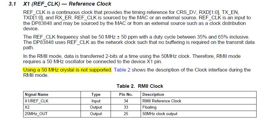

如题
25~40pF
你在使用RMII mode吗?使用该模式时50M晶振是不支持的
是使用RMII 模式,为什么不支持50M晶振 ,文档里提到过吗
请看一下这里:
