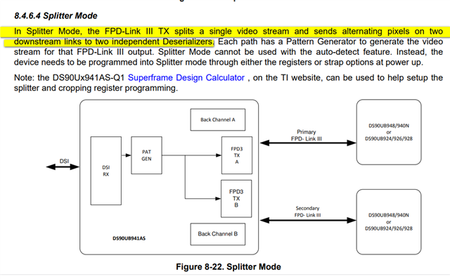

941芯片的Splitter mode是什么模式,应用在什么场合?
目的将一个视频源分成两个独立的视频流,并将两个下游链路上的交替像素发送到两个独立的解串器中。如下图典型应用。
