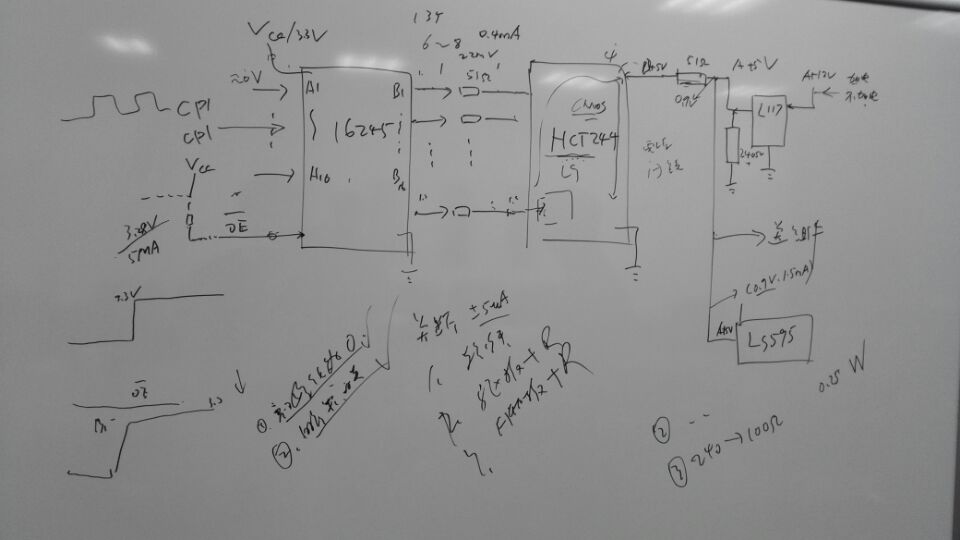

在设计中我们用FPGA驱动探测器。SN74LVTH16245用在FPGA板上,SN74HCT244用在探测器板上,分别作为信号缓冲器,两者之间信号用51Ω电阻隔开。如下图示。
FPGA板先上电,探测器板后上电。FPGA采用Xilinx的VirtexII Pro,采用Master Serial配置方式,上电配置时间约3秒,FPGA板上的SN74LVTH16245的\OE端未连接一个上拉电阻至VCC,由FPGA输出的信号控制,因此在FPGA配置的3秒时间内未能有效将SN74LVTH16245置于3态输出。此时,探测器板未上电,板上的SN74HCT244接收到SN74LVTH16245的输出信号。请问会有什么影响和后果?谢谢!

  • 在FPGA上电配置过程的3秒中,HCT244未上电,由于16245的\OE端未上拉其输出未能有效进入三态,HCT244电源端会有1.6V的电压存在。FPGA上电配置过程结束后,16245的\OE端由FPGA管脚输出高电平驱动,按道理16245的输出应为高阻,但HCT244的电源端有约0.7V左右的电压。我想问的是Ti公司的HCT244可以做为冷负载吗?若HCT244未上电,有信号输入,会有什么后果?16245的\OE端只要加入高电平是否就能有效隔离开两边总线?谢谢!

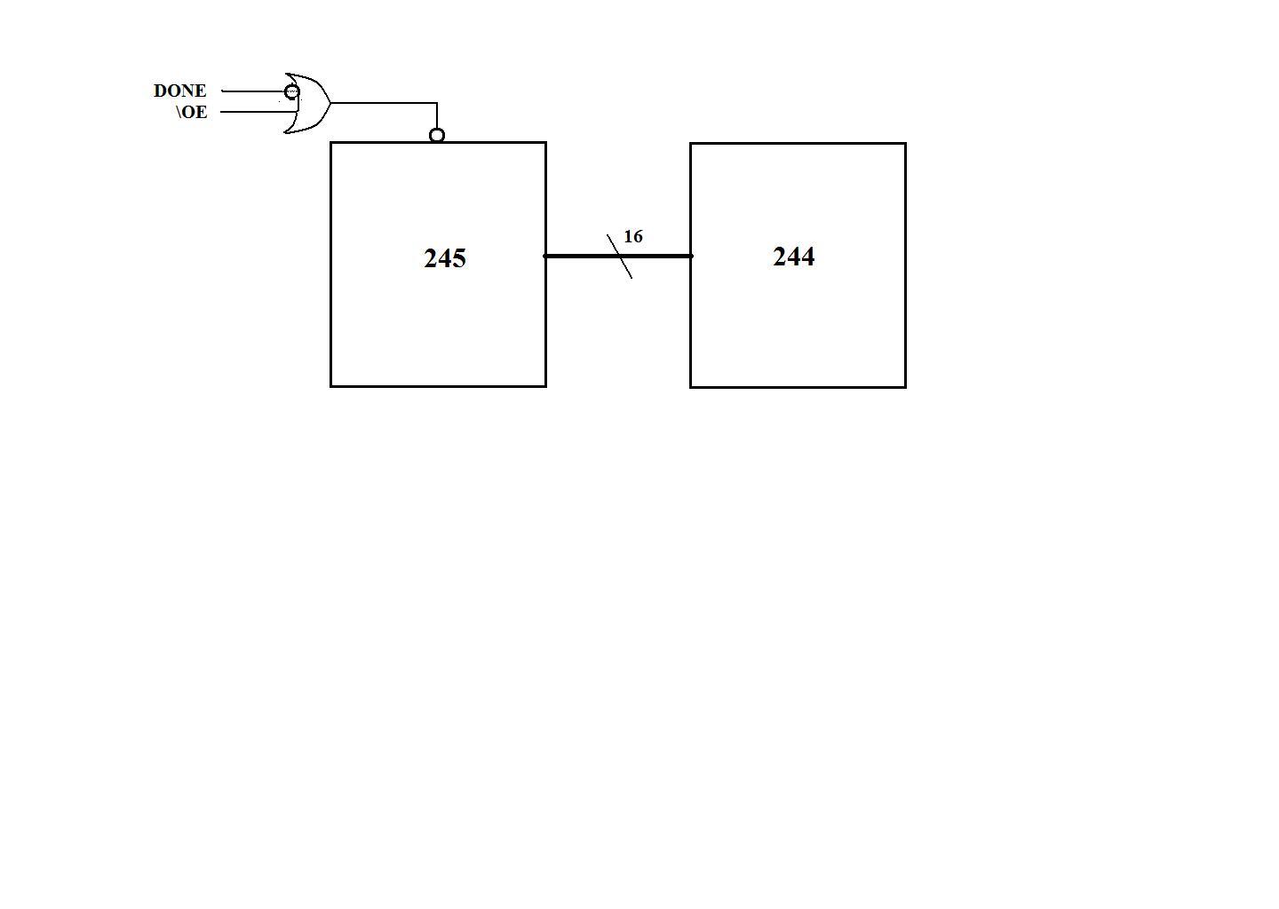

  • LZ若是希望在FPGA的配置期间总线处于三态,不妨将FPGA加载成功信号DONE加入到\OE的控制中
    详见附图

  • LVTH16245的\OE端为高电平时,若16245的输入端仍有信号变化,其输出端也应为高阻状态。但此时的高阻状态接后端电路(经51欧姆电阻连接至未上电的HCT244输入端)会有约0.4mA的电流流出。这种现象如何解释?谢谢!
