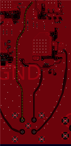

1.2G/1.6G 目前RE测试Fail较多,其中1.6G Class 4 超了15dB,请教一下开成展频模式后(953 使用Always-on Clock (AON) 模式),对应的接收端解串器端是否也要开展品?
另外RI1.6 G Fail,目前LVDS是走的Bottom面,是否可以改成走内层?
谢谢~~
  • 您好,AON不是展频模式。953如果和954搭配使用,因为954是支持展频的,所以需要一个外部开展频的REFCLK接在954 deserializer端,这时候953才能支持展频。
    关于953的布线,建议是参考EVM user's guide的布线。6层板设计,信号层是走的中间:
    https://www.ti.com/lit/ug/snlu224d/snlu224d.pdf

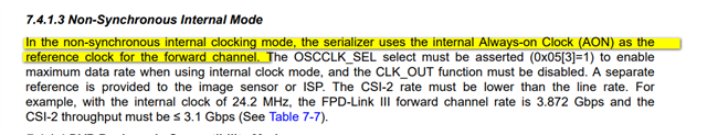

  • 现在应用中953一定需要使用非同步模式的话,那么953 使用Always-on Clock (AON) 模式是否可行,对EMC RE 1.6G这块有效果吗?
    可行的话,对端960需要设置什么吗?
  • 您好,非同步模式下,使用内部晶振的话,AON可以作为forward channel的参数时钟。是否使用AON只是说如果外部不提供参考时钟的话,那么可以通过内部晶振作为forward channeld的参考时钟,但是如果外部提供了PCLK的话,AON将不再作为forward channel的参考时钟。
    另外,关于AON,我这边也查了下资料,开启AON相当于在953串行端提供了展频,则不需要外部SSC的REFCLK。
    但是抱歉,我这边没有相关RE或RI的EMC测试报告可以作为参考。
  • 那请教一下我假如设置成AON模式的话,是否会影响对端960的设置?
  • 您好,针对953展频问题,两种方法,1)就是使用将带有展频SSC的REFCLK给解串端比如954或960提供参考时钟,并且工作在sync mode,这相当于给serdes的forward channel和back channel提供展频效果。
    2)就是953 使用AON模式,953 AON 时钟具有固有的"伪扩展"效应,这是因为它没有像专用外部振荡器那样严格控制频率。960端硬件是不需要更改的,这样做可以改善噪声,性能也有一定的改善。
