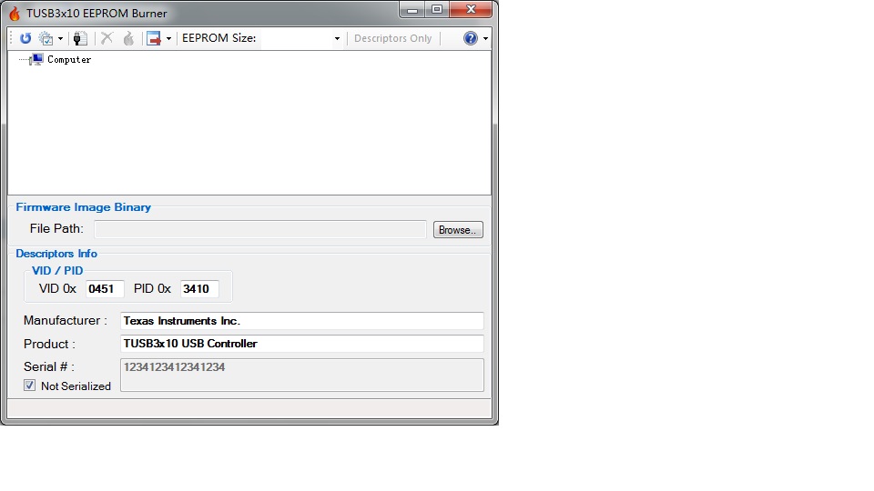

TSB3X10 EEPROM Burner 如何通过 TUSB3410给 连接的EEPROM芯片烧写程序?
Other Parts Discussed in Thread: TUSB3410
安装后,无法读出 连接到点电脑的TUSB3410 ,点击刷新按钮也没有用,请问这个是为什么???

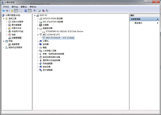

下面是TUSB3410在设备管理器上的显示
  • James,您好
    请问,
    1. 您使用TUSB3410EVK上做烧录么?
    2. 您电脑上的EEPROM burner软件驱动是否正确安装?如果正确安装可以在硬件管理器-->USB controller中,看到TI  TUSB3410 EEPROMBurner。
    更多的烧录信息请参考应用文档<using the TI TUSBxxxx EEPROM Programmer>,该文档在TI官网中可以下载到。
