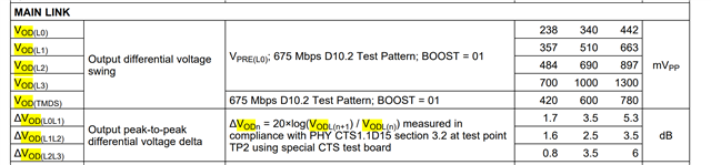

有关SN75DP130中Main Link的VOL是通过Code设定的吗?
  • 您好,是的,Vod的level0~3是通过寄存器00103h bit1:0来配置和设定的,比如配置为10 – Voltage swing level 2。即Vod的输出幅值典型值为690mV。
