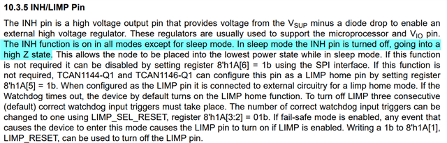

目前设计需求,当VCC,VIO发生低电压时候,利用芯片进入sleep模式,产线拉低INH信号,达到复位电源的策略。
实际配置寄存器:地址17H寄存器 0位为1  ,为0X01,当产生UVCC时候,INH并未产生拉低的操作、
请帮忙确认下寄存器的哪些配置有关?
我们需要当检测到UVCC低于限定值时候,5S内产线INH拉低,复位电源操作。谢谢
  • 您好,

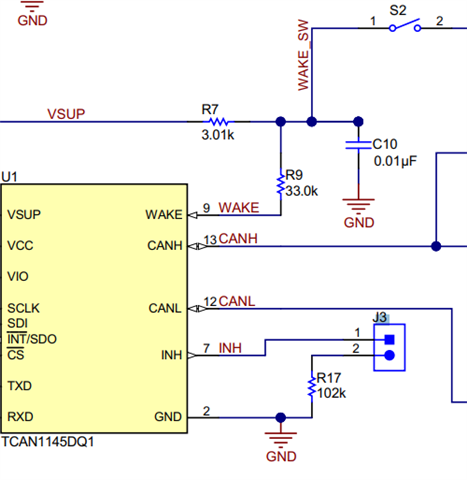

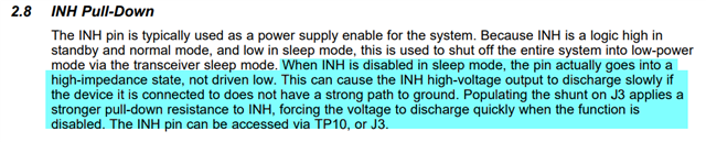

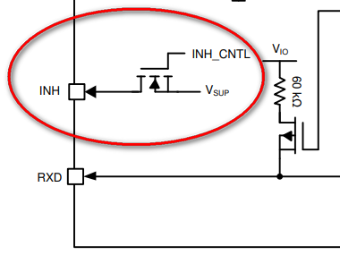

    请注意,在进入sleep模式后,INH信号本身不是被拉低的,它是高阻抗状态,它内部可能集成了一个大的下拉电阻,如下截图所示,10MΩ级别的,这使得它放电很慢,可能看上去没有被拉低。
    建议您像EVM板那样,在INH管脚上接一个100k的下拉电阻,应该在5s内可以拉低:
