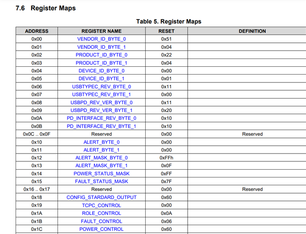

您好,我想用TUSB422这个芯片,但是不确定这个芯片是否内部寄存器有默认设置,如果有的话,那默认设置是什么呢?如果没有默认设置需要自己写的话怎么弄呢?
在官网上TUSB422介绍下面有个软件申请,但是我一直没有申请成功,所以这个软件是否跟BQstudio一样用来配置芯片的也无从知晓,急切的希望得到各位的帮助,盼回复。
  • 我想用TUSB422这个芯片,但是不确定这个芯片是否内部寄存器有默认设置,如果有的话,那默认设置是什么呢?如果没有默认设置需要自己写的话怎么弄呢?
    您好,内部寄存器的默认值可以参考Table 5 register maps的reset值,即为默认值。 如果需要更改哪些寄存器是可以通过I2C接口进行配置的。
    是的,软件需要自行申请,我这边不知道是否有programming tool,没有申请成功,有收到回复邮件吗?是什么原因没有申请成功?
    申请时注意使用公司邮箱,英文填写信息再提交。
