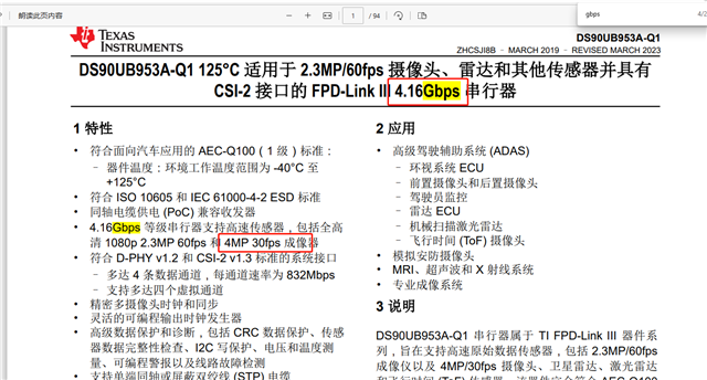

我看了一下DS90UB953A-Q1的规格书,标题上写的是4.16Gbps的串行器,但是下面写着是 4MP 30fps,感觉有点疑问,理论上4.16Gbps sensor的分辨率和帧率可以达到很高,但是为什么规格书上只写了4MP 30fps?
另外我问一下,如果我全部分辨率2800*1500,有效分辨率是2560*1440@60fps,能否使用DS90UB953A-Q1这款串行器?

您好,4.16Gbps指的是FPD link line rate, line rate和像素时钟PCLK有比例关系,对于953来说,如果选择26Mhz晶振,编码后的line rate为的 line rate=26*160=4.16Gbps。
4M 30fps指的是953 CSI-2输入视频源能支持的分辨率大小。
不知是什么数据格式,假设RGB888,24bit,可以计算下,2560*1440*60*24*(1+25%)=6.635Gbps大于 953 最大支持的 Bandwidth 832*4=3.328Gbps(26M 晶振)。
所以如果是RGB888 ,24bit数据格式的话是不支持的。
