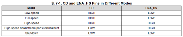

板子的跳线设置:BOOST选择外接3.6K,即Level 2;RX_SEN选择的是上拉39K,下拉13K,即High模式。JMP8的CD_P3与SCL/CD_P3短接到一起,用于点LED。
去除U盘后再接到电脑,LED熄灭,CD_P3电压为0V,BOOST电压为0V,RX_SEN电压为0.19V。
接上U盘后再接到电脑,LED常亮,CD_P3电压为1.82V,BOOST电压为0V,RX_SEN电压为2.81V。

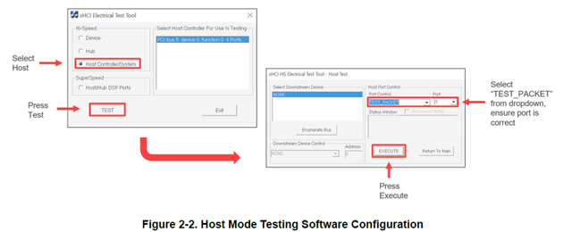

在接着U盘的状态下,准备模拟测试眼图,打开USB IF下载的软件,仿照应用文档的步骤来,如下图
会发现,当要开始测试发包时(实际还没发),LED就直接熄灭,其他的电压也都变化了,RX_SEN不再保持2.81V,变为0.19V。
想问下,这是为什么,因为我们用TUSB216Q做了样板测试USB2.0的眼图,发现加不加芯片,眼图是一模一样的,认为芯片就没有起作用。(注:实际测试眼图时,芯片的输出端直接接到了示波器)
芯片需要怎么样配置才会始终保持High Speed?看datasheet的话,目前并没有进入正确的状态。
