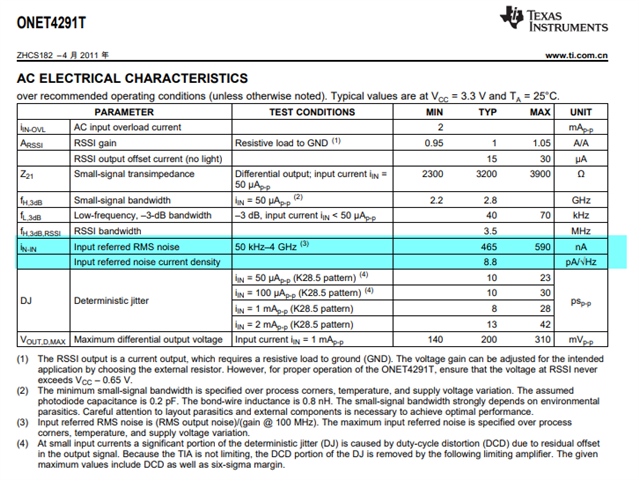

你好!我想用ONET4291T作为空间光PD的前级I-V转换和预放大的跨组放大器,对信号做预放大后,再通过OPA855做二级放大,我的空间光信号频率范围为2M到500M,光电流最大在3uA级别,我这样做是否可行?如果不能,你们是否由更好的推荐方案?
