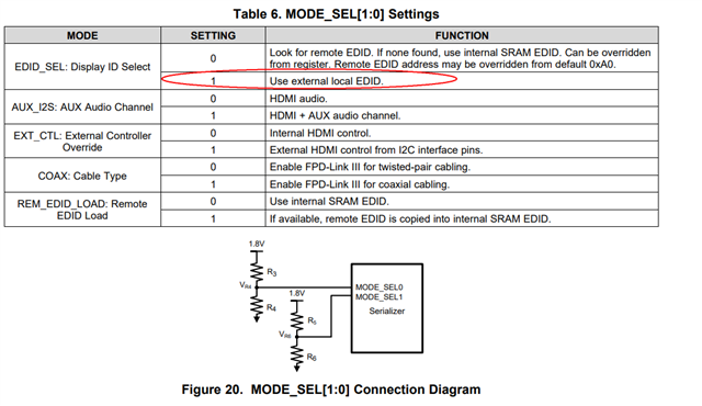

您好,我看到您已经在E2E上跟进了,E2E也给出了答复:就是将新的EDID信息烧录到EEPROM中,然后将EEPROM通过DDC bus放在949这端,硬件上949通过MODE_SEL 来进行配置。
您好,我理解的是通过949的DDC channel配置新的EDID参数到EEPROM中,然后949的strap pin配置为local external EDID。

④然后949的strap pin配置为local external EDID
完成上面的步骤之后就应该可以达到我想要的固化EDID到评估板的目的,目前可能需要一些详细的指导。
对,是这两个拨码开关。
对应的949这款器件指的是MODE_0和MODE_1这两个引脚。
