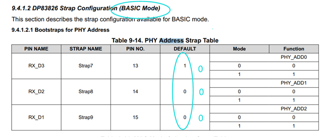

Can the address of PHY be configured as 000(0x00) when in basic mode?Will it conflict with an address in the register?

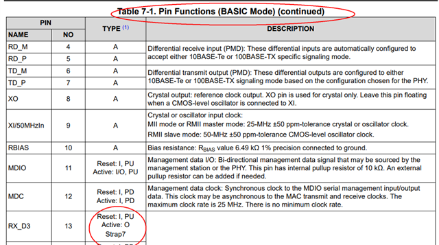

    RX_D3在basic mode下默认为1指的是basic mode下,内部已经上拉,所以默认值为1。
    strap pin的默认值都是指的内部是否已经上下拉。下拉的话默认值就为0.
    那么在basic mode下,RX_DV默认为1,但是按照您说的如果地址为000,即RX_D3 配置为mode0.
    那么mode 0下的外接电路配置,即Rhi和Rlo的阻值如下红色部分,因为RX_D3内部上拉默认为1,所以我们选择下面这个表格,也就是RX_DV pin没有上拉电阻,外部下拉1.5KOhm电阻就可以配置为mode0了。
