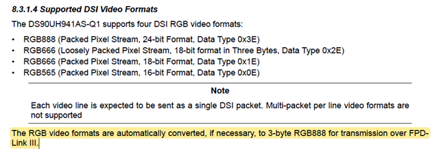

为了减小SOC的输出带宽,现准备将DSI输入设置为RGB565
现有如下问题:
1. 941会将RGB的其它格式自动转换为RGB888,转换完的RGB888的格式是什么样的?是把RGB565中缺少的数据位给补上数据吗?还是只是增加空白数据,补成RGB888
2. 941转换成的RGB888和真实的RGB888会有什么区别
3. 对端解串器是948,它只支持RGB666或RGB888;如果941将RGB565转换成RGB888,这时解串器的是可以正常工作的吧?
以上,多谢

您好,您的这个问题我以前没注意过,只注意941是支持RGB565格式的数据,有些串行器是不支持RGB565的,那关于您提到的转换成的RGB888和真实的RGB888的差异问题,我需要再看下资料,然后给您回复。
