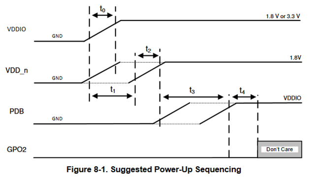

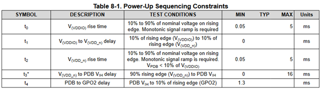

你好!我们AVM产品用了TI933做为视频输出,在量产车上出现闪屏,在review原理图时发现PDB脚上拉10K,下拉电容是10uF,经过测量复位时间约136ms,而规格书中规定最大不超过16ms,目前这样的设计会导致什么可能结果和现象?谢谢!

首先建议是严格按照数据手册中的上电时序包括PDB的时序。
如果PDB未按照这个时序的话,后续在使用过程中可能会出现不能正常输出,或者不能lock,或者一些其他不能预料的情况。
建议是要严格按照手册中的上电时序进行。

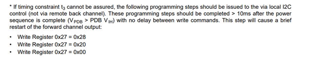

你好,我可以通过读取933的寄存器来判断是否异常(t3为136ms)吗?目前产品已经量产,修改硬件较为困难。按照规格书中软件对0x27寄存器进行配置,会对PLL以及NCLK进行复位,会导致前向通道中断,担心会有其他风险。另外想了解一下如果t3不满足要求,出现异常的概率大概多少?
您好,我们目前没有具体数据说明如果t3大于16ms出现异常的概率。
我看了下数据手册,在Table 8-1. Power-Up Sequencing Constraints的下面有备注,如果t3
不满足的话给的意见,您看下这些动作是否可以补救?
