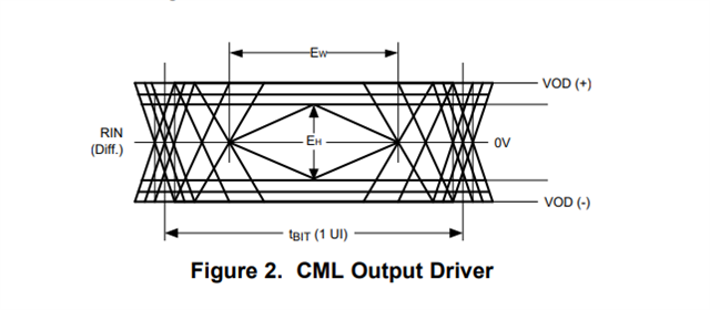

如图,AC特性里面,CML输出,这个数据是代表什么意思?
另外,当没有视频输出传输时,CML输出引脚可以测试到清晰的眼图,当接入视频后,基本看不太出来眼的形状,这个代表整个链路信号不稳定或者质量较差么、。

您好,FPD link的deserializer端输入内部集成了自适应均衡器,CMLOUT是监测和评估接收端的信号质量的,用差分碳棒在CMLOUT两端测量眼图,通过眼图张开度宽度和眼图张开度高度判断串行数据流的信号完整性。
