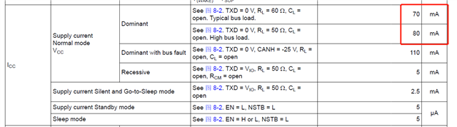

如下TCAN1043I CC电流,规格书中其最大值在不同条件下有70mA80mA
1、这个电流的测试条件是怎样的?比如CAN通讯速率多少、总线负载率多少?
2、实际工作条件下一般为多少mA?在正常通讯的条件下能达到这个电流值吗?
  • 1、这个电流的测试条件是怎样的?比如CAN通讯速率多少、总线负载率多少?
    您好,我看了下数据手册,确实没有给出通信速率,总线负载应该就是60ohm,这里给出的最大值我理解的就是在支持的速率前提下,显性条件下最大值都不会超过这个值。
    通信速率我再看下。
    正常通讯条件下,只要不超过这个值就是正常的。
