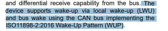

TCAN4551-Q1和TCAN4550-Q1的总线唤醒方式是不是只支持脉冲唤醒,还是可以支持指定报文唤醒?
两种唤醒方式,LWU和WUP,具体可以参考数据手册关于wake up唤醒的介绍。
