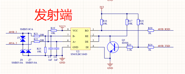

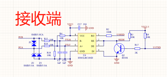

你好,我们在使用SN65LBC184D芯片过程中遇上以下问题:
发射端和接收端两个模块放置位置非常近,一米左右,在这么近的距离下出现了通讯中断的情况,我们在接收端芯片的A、B脚并上了120欧姆的终端电阻,通讯恢复。但是在使用一段时间后,会再出现通讯不上的情况,再次取消120欧姆电阻,通讯又恢复。
我们在附件中附上了两个部分的电路原理图,以及在加上120欧姆电阻前后用示波器测得电阻两端的波形。此外,120欧姆的电阻只加在了接收端。
烦请帮我们分析下看会是哪里可能有问题,电路原理或者是元器件部分,或者针对这种情况是否有改善措施。感谢。
