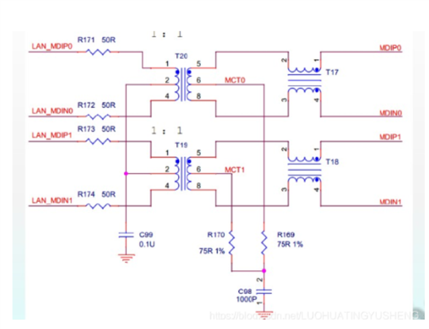

- 对于网络性能有没有影响,比如吞吐量、网络速度;
- 还有浪涌、EMI等的影响
您好,简单来说,BOBsmith为了减少共模电流导致的噪声,并且可以降低RJ-45上未使用的线产生的任何噪声。参考这篇应用手册:
https://www.ti.com/jp/lit/an/snla079d/snla079d.pdf
另外,我在E2E上找了一些关于BOBsmith电路的讨论,您也可以参考下:
非常感谢您的解答,不过我还有一个问题:比如我们只用到百兆网,也就是网口端子有四根线是不在PCB板上进行连接的,那这时候我们是不是可以直接接地。不过我在想我们之所以用RC就是为了吸收一部分能量,做一个缓冲的作用,而如果不用RC而是直接接地,可能在共模浪涌来临时,PCB板上的地的波动将会很大。
网口端子不用的TX或RX线我认为可以直接不用接,或者将其端接在BOB smith的两端。
