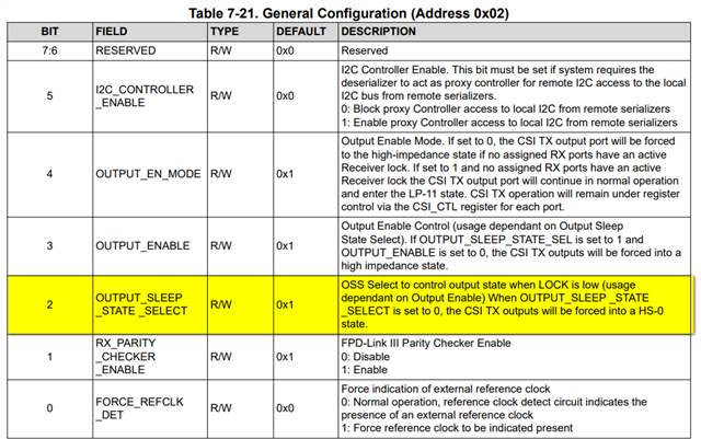

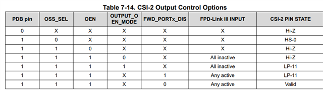

想问下,通过什么方式可以使ds90ub936由suspend流程进入sleep状态,由resume流程进入wake状态?是哪个寄存器?还是通过拉低某个引脚呢?

您好,参考Table7-4 关于CSI-2输出控制。以及结合寄存器0x02 来配置输出状态。
