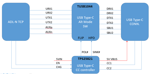

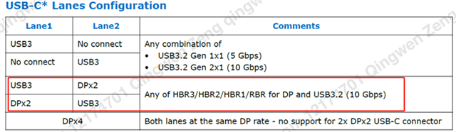

Hi TI
请问一下Intel alder lake-N平台上TPC接口界面(图2)引出USB-C接口同时支持USB3.1和DP显示,请问使用TUSB1044+59TPS25821 是否可以实现(如附图1)。如果不能或不是最佳,麻烦推荐合适的方案,谢谢。
图1
图2
