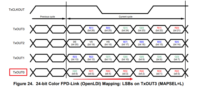

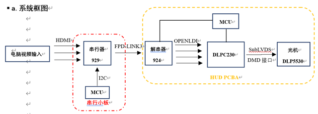

系统框图如下,PC端输入为纯白色1152*1152分辨率的图片,用差分探头采集924 TXout0,理论上bit6--bit0均为1,那么1、示波器(差分探头采集)上应该显示为高电平还是低电平?2、在非有效数据传输时(非ALPF,APPL),示波器上应该显示高电平还是低电平?

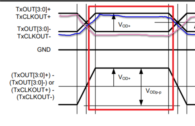

    用差分碳棒测试的差分信号波形类似于眼睛,所以也就是我们常说的眼图,示波器采用“累积采样“。我找了一个类似波形,您可以参考下:
    您这里也是指的输出端吗?非有效数据应该是低电平。但是我没验证过,您可以实际测验下。

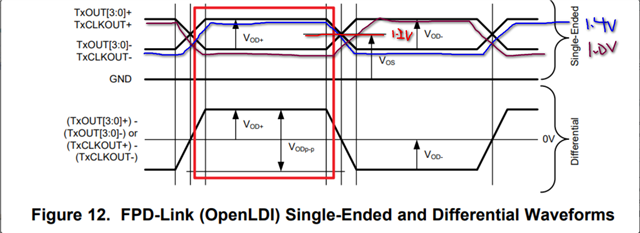

  • ds90ub924-q1.pdf 中figure12,single-ended:txout+通道为低电平,txout-通道为高电平时,Vod+;对应的differential :Vod也为+。我理解的Voh是正通道,Vol是负通道,Voh-Vol = Vod,按照您回复的内容,从图上看Voh(1V)-Vol(1.4V) = Vod(-0.4V),differential-ended图中应该是低电平,这样理解没问题吧,麻烦再确认下呢?
  • 差分信号是两个幅值相同,相位相反的信号。我所说的指的是标准LVDS单端信号的高低电平,如下:所以Vod=400mV。
    而差分信号指的是两个单端信号的压差值,即-400mV~400mV,也就是2Vod=Vodp-p=800mV。
    上述Figure12 也是给出了单端和差分信号的波形。
    那么对于FPD link来说,单端信号Vod幅值典型值根据0x4B的配置不同,典型置分别为200mV和300mV。
    以1.2V为共模电压的话,高电平为1.3V,低电平为1.1V或者1.35V和1.05V。
    那么差分信号幅值Vodp-p即为400和600mV。
    不知是否能解决您的疑惑?

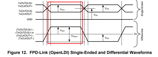

  • 上图红框里面正通道的电压(1V)减 负通道电压(1.4V)时,对应下方差分电压的波形为什么是高电平而不是低电平呢?
  • 差分信号,相位相反, 比如TX+是1~1.4V的蓝色波形,TX-是1.4V~1V和TX+相位相反的波形。那么(TX+)-T(TX-)即为-400mV~400mV的波形,即Vodp-p=800mV.
  • 你说的我理解了,但是有一点不太对吧,上图左往右,TX+是1.4V~1V波形,TX-是1V~1.4V蓝色波形,(TX+)-(TX-)即为400mV~-400mV的波形,波形如下,原图下方波形画反了吧
  • 对的。您画的波形是对的,原图的相位相反了。
    datasheet中的波形目的是阐明差分信号是单端信号幅值的两倍。介绍Vod和Vodp-p的差异。
