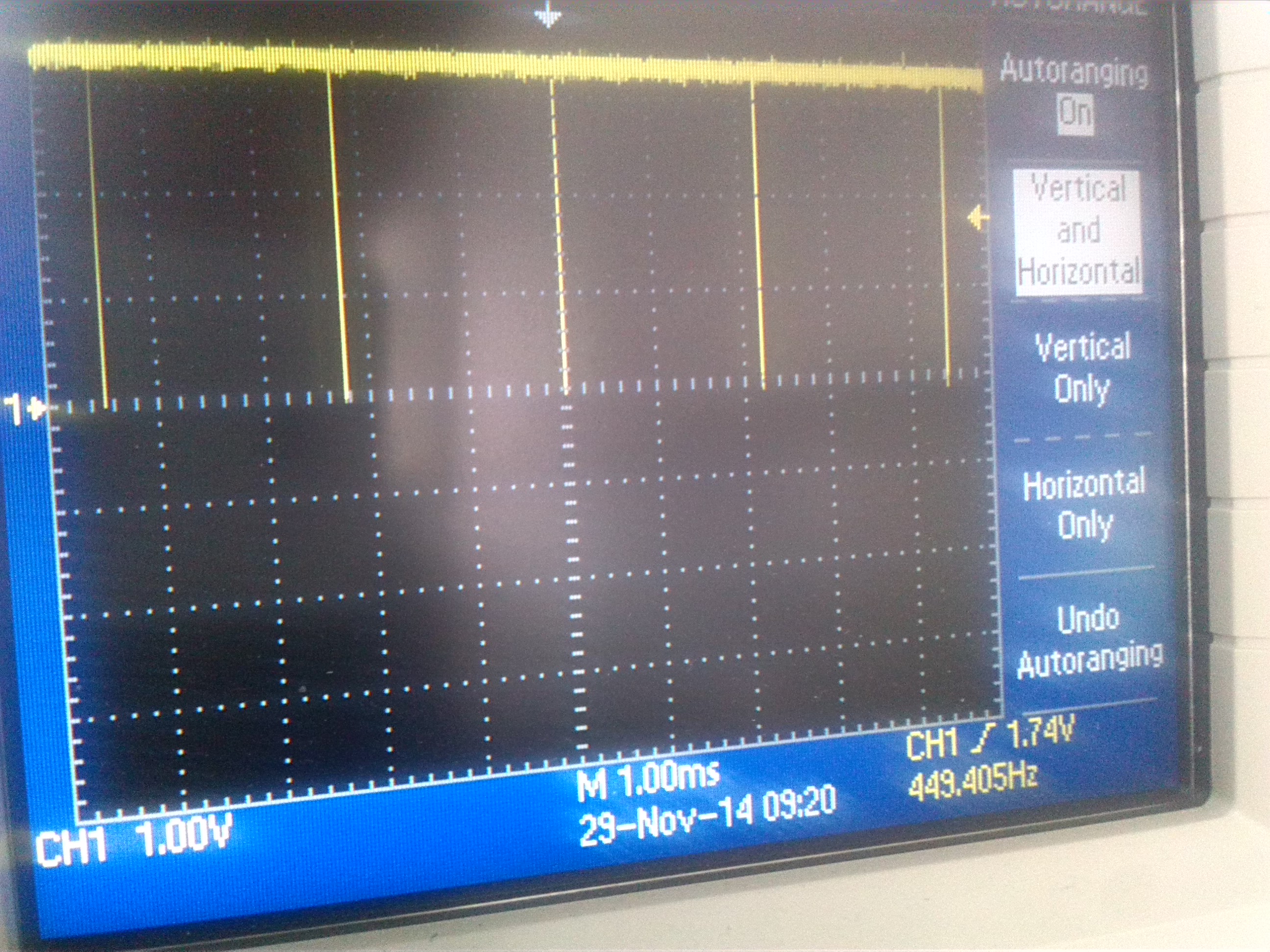

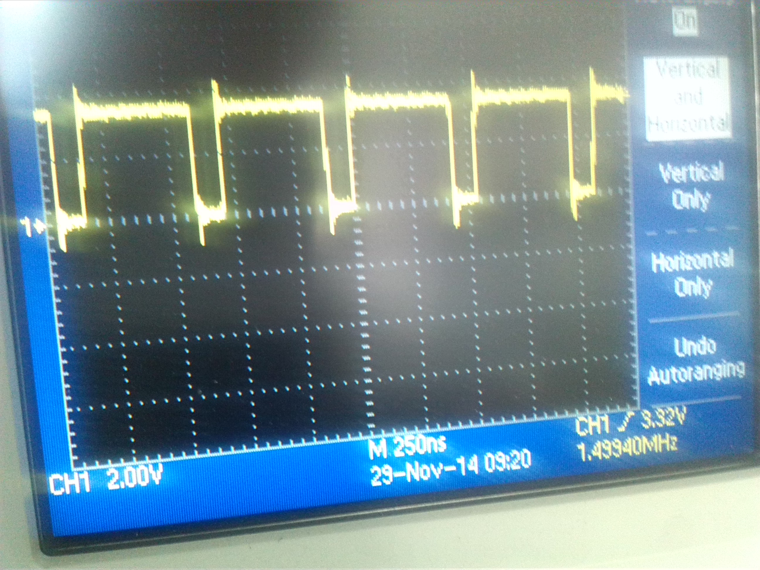

  • 非常感谢您的回复,麻烦您再看看,这个芯片我琢磨了好久都没有进展
    TxIN[n]我都是送固定值,有的高,有的低,随便送,我想哪怕是一种颜色,最起码屏要先亮起来啊。高低平为3.3V,低电平的为0v
    TxCLK IN   波形
    HS  波形
    VS  波形
    ENA 波形
    程序改动:
          把送1024个时钟改成了 1366*3 个时钟,我的屏是 1366*768的
    大体思路:  R_FB  我接的是 3.3V,上升沿
                          RGB输入端我随意的输入高低电平
                          送一个屏数据,我是这么理解的
                         循环768遍   【HS先置低    HS置高电平,  ENA 置高电平, 送1366*3 个时钟为一行时钟,   ENA 置低电平 】
                         怀疑:HS VS ENA 是不是高电平 有效啊 ?

  • 谢谢您的回复。
    我现在感觉是不是  我的主芯片速度不够快,驱动不了这个芯片啊。
    我TCLK IN 时钟 是1.5MHz,而DS90C365手册写的是 18~85MHz
  • 您好,
    对,时钟必须满足满足显示器的像素时钟范围内,才可以点亮屏幕。如果要正确显示,则需要满足RGB666的相关规范。
    建议您查阅显示器、C365、GPU的规格书,以便更好的理解视频传输系统的相关知识。
