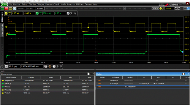

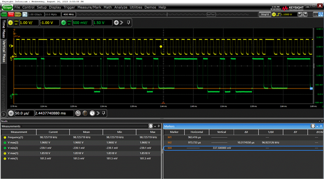

TCA9803: I2C返回master的DATA信号的上升沿有一个330mV的台阶
Part Number: TCA9803
Master:CPU IPQ6010
slave:磁力计
A side 作为master,B side 作为slave输出,从机向主机发送data时,信号的上升沿有一个330mV台阶,请问一下具体是什么原因引起的?
  • 您好,
    TCA9803的电路图是怎样的?是否并联或串联了TCA9803
    A侧和B侧分别连接的什么器件?电路图同时附上A侧和B侧的器件
    注意看下datasheet 中 9.4.1 Device Operation Considerations
    和 10.1.2 Special Considerations for the B-side B侧的一些特殊考虑事项
