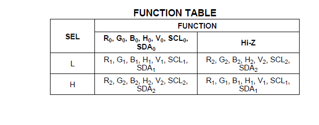

  • 你好,我看了TS3V713EL的手册
    上面表的意思,我理解如下,对吗?
    SEL=L时,R1,G1,B1,H1,V1,SCL1,SDA1,输出;而R2,G2,B2,H2,V2,SCL2,SDA2输出Hi-z?
    SEL=H时,相反?
    这个IC可以支持R1,G1,B1,H1,V1,SCL1,SDA1和R2,G2,B2,H2,V2,SCL2,SDA2同时输出信号吗?
    如不能,TI有类似功能的IC么?
  • 是的,这是一款2选1的视频开关,由SEL控制哪路导通。
    这个是不支持两路同时输出的。

  • TS3V712EL是2选1的视频开关器件,由使能端SEL的高低电平决定哪个通道导通,比如当SEL=L时,R1,G1,B1的开关闭合,说明和R1,G1,B1的导通,也就是说R0,G0,B0的输出的是R1,G1,B1。同理,SEL=H时,R0,G0,B0的输出的是R2,G2,B2。
