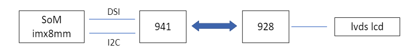

您好,我首先使用内部图案生成器来测试主器件和从器件之间的硬件连接是否正常,按照“探索 FPD-Link III IVI 器件的内部测试图形生成特性”该文档的操作后,似乎屏幕上没有任何图形显示,可以帮我看一下寄存器配置和流程是否正确或完整吗?
连接简图如下所示,目前先调试LCD显示功能:

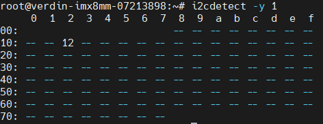

启动板子后,使用i2c-tools可以看到941器件地址为0x12
I2C_BUS_NUMBER=1
941_ADDR=0x12
读取 DES_ID_DES_ID_1 寄存器0x06,值为0x76,右移一位得到928解串器ID为0x3B

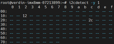

    941地址 0x12
    现在我上电后不做其他配置,只配置寄存器0x3的值为0x28,以打开i2c直通模式从而能访问从器件的寄存器。
    i2c设为直通后,利用i2cdetect能够看到从器件928的地址为0x2c
    然后按您给的先查看941AS 的寄存器0xC和928的寄存器0x1C,得到以下值
    941寄存器0xC值为0x03
    928寄存器0x1C值为0x03

  • 用的自制PCB,按照您说的去检查了MAPSEL引脚,我们之前确实悬空了没接,然后看了LCD的手册,我们屏幕的颜色映射需要设置为MAPSEL = 1。
    然后我们再去测试排查问题,有问题再反馈,谢谢提供支持。

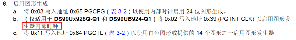

    然后还有一个疑惑的地方,我们用的是941搭配928,看到图形生成器的手册这里的提到了如果用了928,则需要配置0x39以启动图形生成器内部时钟
    然后我试了一下,这个寄存器配置或者不配置,我都能正常看到图案.
    所以这里的图形发生器内部时钟,是指哪个内部时钟?
    看下来感觉是941可以生成内部时钟传给928再传给LCD,或者928也能生成自己的内部时钟直接传给LCD?不知道我的理解对不对。
  • 我们向工程师确认后给到您答复。
  • 如果您使用内部 CLK 图形发生器,那么将会使用同一器件的内部振荡器。 因此如果您要在928上生成图形,它将使用它自己的内部时钟。
