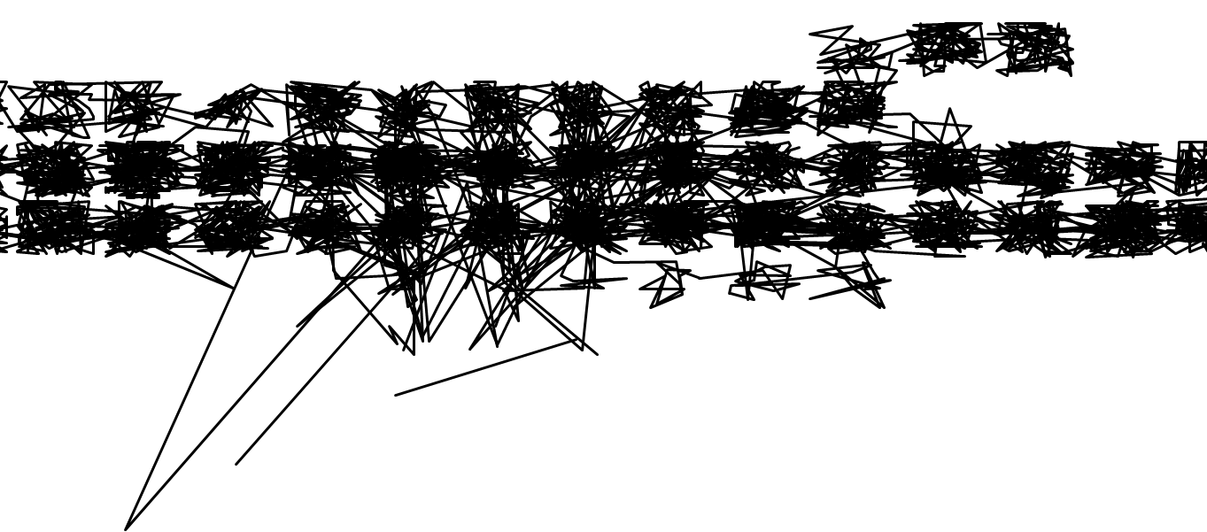

现在项目使用TSC2007芯片做触摸屏驱动,S3C6410平台,linux 3.0版本,在使用中发现出现触摸屏无响应的情况,查看I2C总线的波形如图所示。
控制台提示系统找不到i2C 总线,请问TI的技术这个是怎么造成的,什么情况下2007的通信接口会挂掉。
Kailyn你好,我这边使用TSC2007遇到同样的问题:目前我们产品发现触屏有时会无反应,量测发现fail的时候I2C的CLK电压不对,上拉是1.8V,触屏无反应的时候只有1V。断开R11电阻后,发现是2007芯片给拉低的,,不知道你们是否有这方面的解决方案。
