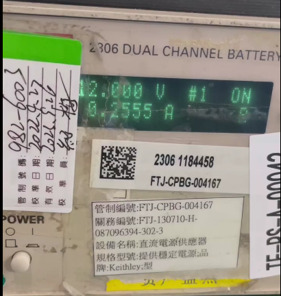

DS90UB949A-Q1EVM 上电太慢,导致产品的MCU误测,以下是过程描述:
1.客户用2306-1的电源供电产品+DS90UB949A-Q1EVM开发板的正常电流和为0.24A左右

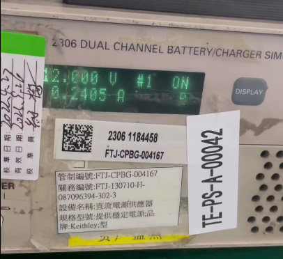

2.上电后产品的上电电流先显示0.2A左右 再显示0.24A的电流(产品+949板的电流)(图1)
3.连接正常949大板时,2306显示如下,后面的0.69A是产品彩条画面出来时的电流 (图2)

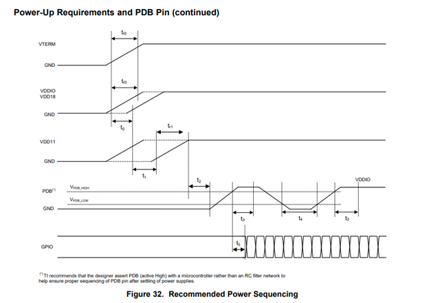

您好,建议测下DS90UB949的上电时序,是否满足datasheet中Figure 32的上电时序要求。
另外,图2没看到0.69A的电流呢?
