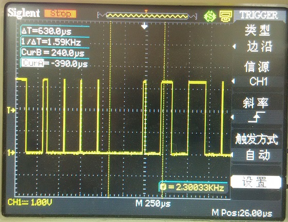

ds90ub914 lock不稳定
我的板子用913 和914配对做lvds传输,使用的是默认的12bit低速模式,接到913的摄像头pclk是40M,上电后几秒后,914就能输出 并行的摄像头pclk,hs,vs,data,但是这几个信号都是时断时续,914的lock管脚也是不停的跳变。   也就是说 914 工作应该不稳定,在不停的lock,unlock状态间变化。除了电源质量不好,pclk抖动之外,还有别的原因可能引起这种情况么?
附图是914 lock输出信号的波形,在无规律的跳变
  • 您好
    建议您从下面几个方面检查:
    1. 请从Ti官网下载UB913EVK、UB914 EVK的 user guide,比对原理图
    2. 使用示波器测试供电电源管脚是否在要求范围内。
    3. 使用较短的屏蔽线缆连接UB913/914,启用BIST模式,先使用内部时钟,如果ok,再尝试PCLK时钟。具体请查阅规格数中第53页开始的built in self test相关内容。
  • Ted,感谢你的回复,我已经确认,是pclk的问题。用bist,就会有稳定的时钟输出,pclk摆幅在900mv~1900mv之间,lock就会断断续续,把输入pclk换成晶振的输出,就会有稳定的lock。
