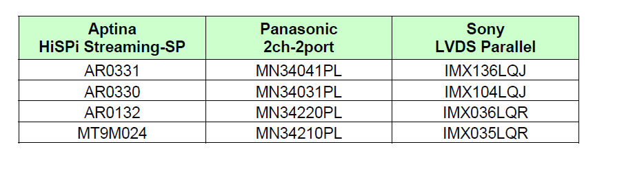

如题,SN65LVDS324支持哪些传感器,看手册里只提到了Sony,Aptina,Panasonic几个厂家 ,比如OV的是否支持,谢谢

谢谢您的回复,手册里提到了支持四个模式,Aptina1通道4线道,1通道2线道,松下2道通2端口和索尼LVDS并行的四种模式,并没有直接说不支持OV的芯片,在参考设计里有一个传感器的兼容列表,但也明确说并非是一个完整的列表,以OV2680为例,这个芯片的MIPI接口也类似于Aptina1道通2线道的结构。
您所提供的不支持,是否有更为详细的参考资料或列表,谢谢!!
这篇文档里列举了几个SN65LVDS324兼容的传感,但也说明这个列表不全面,我想和下面列表中给出的结构一样的应该都兼容吧。
http://www.ti.com/lit/an/slla331b/slla331b.pdf
SN65LVDS324的数据手册上写着:Outputs 1.8V CMOS with 10/12/14/16 Bits at 18.5MHz to 162MHz。所以14bit的应该是没问题的。
500w像素的分辨率为2560*1920,显然LVDS324是不支持的,它能支持的最大分辨率为1080p@60Hz,像素频率范围最大为162Mhz。
恩看了下数据手册,明白了,意思是testmode enable的前提下,总的数据帧尺寸为8191*8191,寄存器0x1F,0x20,0x21,0x22分别是当testmode enable的时候设置数据帧的宽度和高度。
那么根据你的意思,500w像素,30f的帧率的话,可以计算出Fclockout=2560*1920*30=147.45MHz,在18.5MHz ~162MHz范围之内,是可以的。
而数据手册中说的1080p。1920*1080p应该值得是有效的数据帧。
