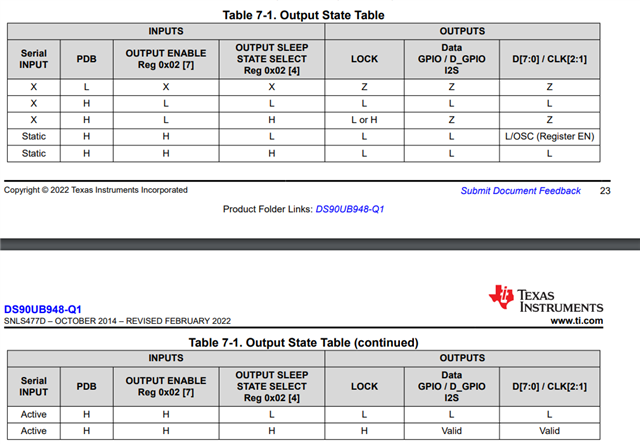

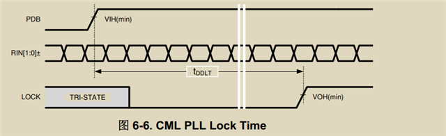

抱歉回复晚了。
发现LOCK从1降为了0,941的寄存器0xc4=0x28变为0xc4=0x08;
0xC4的bit 5说明不论是forward channel还是back channel都需要lock,这bit才会置位。
此时读取下状态寄存器0xC,0x5A的值为多少?
