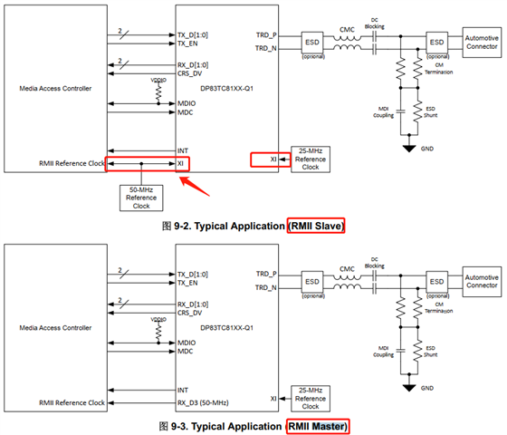

Hello,
DP83TC813R-Q1芯片的RMII接口的Slave和Master模式配置,有什么差异?请具体说明一下;以及Slave Mode推荐电路参考时钟50MHz是从哪个接口设计的?在数据手册中,这些未能看到详细说明,请帮忙解释一下。

RGMII slave mode,50Mhz 时钟是MAC和PHY共享。 这个时钟可以来源于外部有源晶振或者来自MAC都可以。
在RGMII master mode的话,PHY输出 RX_D3 50Mhz 时钟可以给MAC作为参考时钟。
