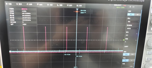

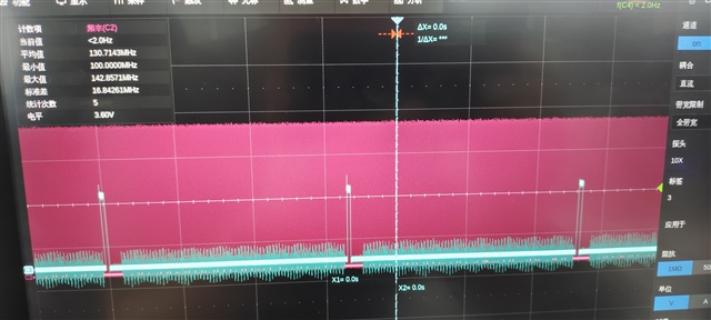

DS90UB926输出的RGB时序图不能满足DLPC120的要求,调试发现VS和HS极性是反的,如图所示
这是DLPC120要求的时序
串行器我试过DS90UB941,949,981都是这种情况,VS和HS极性是反的,这个问题,DS90UB926如何解决?

您好,您可以试一下用internal pattern 输出看是否和DLPC120时序符合吗?我用ALP试了下pattern generator这里,HS和VS的极性可以配置为相同也可以配置为相反。
您好,我这边确认了,serilaizer端比如925是无法改变极性的,只能通过video source 来更改极性。
您看下视频源的手册,是否可以配置改变极性?
您好,您的问题解决了吗?视频源的极性是否可以配置满足925的时序要求?
使用ALP软件配置的pattern吗?pattern类型是可以配置的,您看下0x64这里类型是如何配置的?
