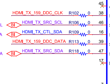

we new design HDMI 2.0 TX side used DP159 & TPD5S115YFFR
1.please revuew circuit.
2.If the access circuit, we are worried that the DDC capacitor exceeds Hhdmi_2.0_dp159_TX_OUTP_OK.pdfDMI SPEC 50PF,Can you help me confirm this problem?

您好, 我们可以直接使用中文沟通。您指的是DDC这里的耦合电容吗?电路中我没看到50pF的耦合电容呢?
另外,DP159有EVM 板,可以参考EVM user's guide的 P14有完整的原理图:
您好,我对照这篇DP159的checklist(https://www.ti.com.cn/cn/lit/an/slla461/slla461.pdf)
看了下您的电路图,没有发现什么问题。
依據DATASHEET 只有DDC總線最大容許電容值為400PF如下
Cbus Total capacitive load for each bus line
(DDC and local I2C pins) 400 pF
您说的这里是I2C 协议的要求,I 2C协议要求总线上电容负载不能超过400pF,也就是说400pF的电容限制了I2C的节点数目。
我想請問DP159 用於TX端 的DDC 電容值是多少?
这里我不知道您指的哪里的电容?
如果是因为PCB layout导致的寄生电容通常会在2pF~5pF左右。
datasheet中page13电气参数给出了DDC的输入电容Cio典型值10pF。
所以只是因为trace导致的寄生电容一般不会超过50pF。
