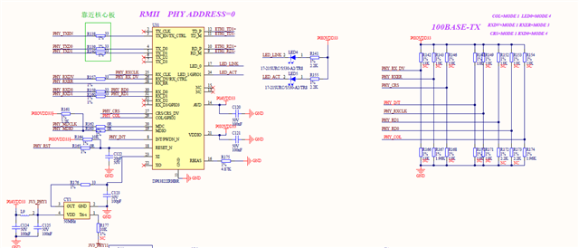

在ARM A7上使用DP83822I phy芯片的rmii通信模式。调试后发现只能通过10Mbps/Full ping通我的服务端,我尝试强制设置100Mbps/Full速率结果是失败的。我的服务端是100Mbps/Full,就导致了大量的丢包。是不是寄存器配置有问题?下面展示的当前通信情况,和当前寄存器数据:

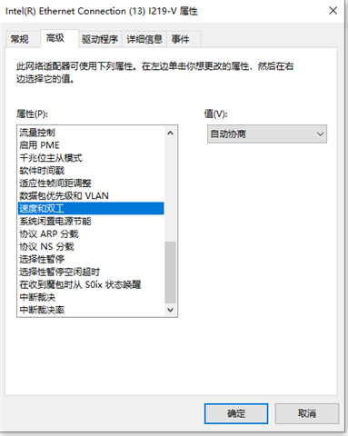

  • 我使用的link partner是PC:
    是的,我是在连接到 DP83822的主机上捕获的。

    您能否分享一下该板的原理图?
  • 我尝试将 eth1连接到 eth0,结果是失败的。不知道什么原因建立不起连接。

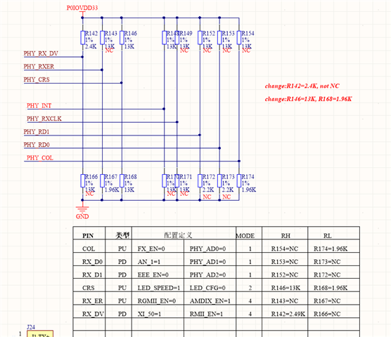

    原理图:
  • 您好,
    1)Strapping配置并不是很合理。 根据原理图,您希望使用 PHY 地址为0的 RMII 模式,但 RX_DV 未设置为模式3。
    原理图中对strap模式的描述与要求和原理图中想要实现的内容并不匹配。
    2)LED_1不应是低电平有效 LED,除非它通过 strap 配置连接到模式4。 根据log,LED_1会strap到不应使用的模式。建议取消 LED_1上的连接。
    3)请检查 PHY 是需要处于 RMII 模式还是 RMII_50模式,并相应地配置straps。
  • 你这里说的1)和3)应该描述的是同一个问题,对于这个问题我们已经确定的是PHY需要RMII_50模式,并且已经将 RX_DV配置为模式4(只不过截图中没有更改)。
    2)我们现在对LED没有需求,暂时可以先忽略它
  • 了解了,已转达给工程师。
  • 你好,
    根据log,Strapping 配置似乎没有办法正常进行。
    能否在取消填充电路板上的 LED4和 LED5组件后,重新捕获0x00至0x1F 和0x0467和0x468寄存器的日志并分享下?
  • 取消填充电路板上的 LED4和 LED5组件后:

    从您分享的寄存器0x0467、0x0468的日志来看你,有一些错误会导致关于strapping的结论错误。
    详细查看寄存器0x0467和0x0468的值,会发现这些值是寄存器0x0007和0x0008的镜像。 这意味着扩展寄存器访问未被正确使用。要想正确读取寄存器0x0467和0x0468,请遵循数据表第8.4.2.1节中概述的间接访问。
    以上内容可以看出strapping没有问题,但CRS 引脚没有正确安装寄存器。 请纠正 CRS 引脚上的上拉和下拉电阻器。 CRS 引脚上的这个错误电阻器应该不会影响链路建立,不过问题是其他方面的。
    从日志中可以看出,link partner仍然没有广播100M 全双工。 请参阅寄存器0x5描述。
