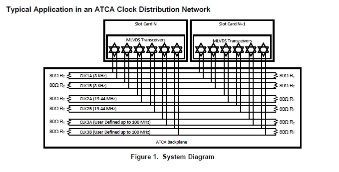

我在看DS91C176这块芯片的规格书时,FIGURE 1所示的框图里单通道所接的负载电阻是两个80欧。

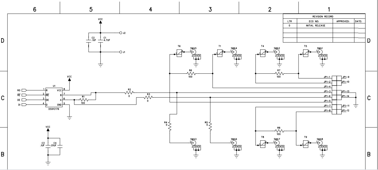

在《DS91C176EVK User Manual》中,应用原理图里所接的单端负载电阻是100欧,
因此对此款芯片LVDS端的负载电阻应用不太明白,想搞清楚负载电阻阻值如何确定?80欧和100欧在应用上有什么区别?应用在哪些场合?

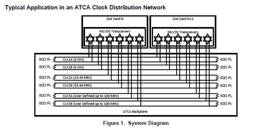

那为什么DS91C176规格书里的FIGURE 1标识的是两个80OHM负载电阻?还是这个负载只是针对ATCA设备。

对于DS91C176datasheet中80ohm负载来说,我见过的确实针对ACTA设备的时候端接80ohm电阻。其他MLVDS的应用时,都是端接50ohm匹配电阻的。
