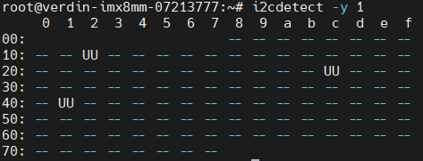

941 addr = 0x12
928 addr = 0x2c
touch addr = 0x41
现在屏幕显示已经调通,触摸芯片通过941寄存器配置i2c直通模式,找到了地址并能够正常加载触摸驱动。

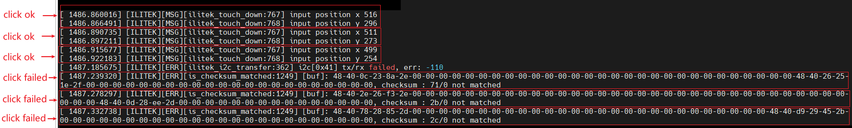

然后触摸IC的中断引脚连接到928的INTB引脚,对应941的REM_INTB引脚连接到SoM的GPIO口,触摸一下屏幕,SoM中断GPIO也是能够正常识别到的。
但是当我们多次点击屏幕时,驱动通过i2c去读取触摸IC上报的信息,部分点击能正常识别到坐标点并响应触摸事件,还有部分点击都是检查到checksum错误,无法正常识别出坐标信息。
看起来像是i2c通过透传信号不稳定,传输数据容易产生错误。
因为该同样的触摸IC我们之前直连到SoM的i2c时,通讯基本都是正常的,点击基本都能读到坐标并响应,很少会出现checksum错误。
